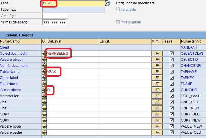

Ma intereseaza sa scot un raport cu comenzile anulate . Pot fi gasite dupa criteriul :"reason for rejection"?.

Citesti in SE16 sau SE16N tabela CDPOS
La OBJECTCLAS introduci VERKBELEG
La TABNAME introduci VBAK (dc vrei sa vezi doar comenzile de vanzare)
La CHNGIND introduci D
Vezi atachament!
O zi buna!
