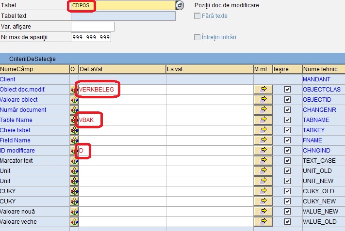

Ma intereseaza sa scot un raport cu comenzile anulate . Pot fi gasite dupa criteriul :"reason for rejection"?.
Multumesc ,
 Subiectul mesajului: Re: Comenzi anulate
MesajScris: Joi, 26-Noi-2009 21:22
Membru din: Mie, 11-Mar-2009 22:22
Mesaje: 40
Locaţie: Pitesti (Mioveni)
Citesti in SE16 sau SE16N tabela CDPOS
La OBJECTCLAS introduci VERKBELEG
La TABNAME introduci VBAK (dc vrei sa vezi doar comenzile de vanzare)
La CHNGIND introduci D
Vezi atachament!
