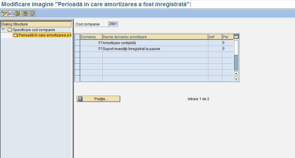

nu am nimic si nici nu pot modifica.
salut.

Salut,
Incearca sa modifici in tabela T093D.
Ionel
 Subiectul mesajului: Re: afab
MesajScris: Mie, 29-Apr-2009 12:18
Membru din: Mar, 14-Feb-2006 20:55
Mesaje: 84
Am citit de tabela asta si de tabela taba..
In tabela T093D apare :
BUKRS AFABER XRESTV XKTDAU AFBRHY SOPNET ZINBUC AFBKST AFBAUF AFBLPE AFBLGJ AFBANZ XBAFAS AFSLBE STATUS CPUDT CPUTM AUFBUC BUBEG BUEND
ZRO1 01 001 002 2008 01 00 2 00.00.0000 00:00:00
ZRO1 51 001 002 2008 01 00 2 00.00.0000 00:00:00
Dupa cum arata ultima inregistrare este 02 /2008
Cred ca e vorba despre nota 144441 SAP care trebuie implementata.
O sa vad si scriu daca se rezolva.
10x.
MesajScris: Joi, 30-Apr-2009 15:00
Mesaje: 84
Ok s-a rezolvat..programul atasat notei 144441 rezolva aceasta problema: face inregistrari in tabelele TABA si TO93D.
