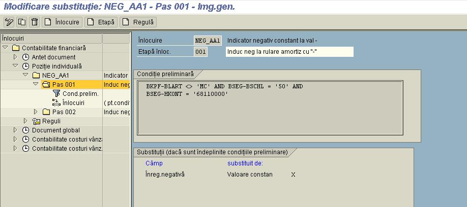

Salut,
in OBBH, nivelul de activare trebuie sa fie 1.
Am atasat si un model de substitutie negativa, dupa care sa te ghidezi, care face ca in momentul in care intalneste conditia de cheie 50, contul 68110000 si tipul de document este diferit de "MC", atunci pune bifa negativa.
Banuiesc ca nu iti functioneaza ca nu ai intretinut acest camp si la clasa booleana. Pentru aceasta trebuie sa intretii tabela V_GB01C.
Clasa booleana 9
Tip clasa S
Tabel BSEG
Camp Xnegp
Cred ca acum ar trebui sa functioneze substitutia.
Spor,
Ionel
exemplu substitutie.jpg [ 54.83 KiB | Vizualizat de 29762 ori ]
